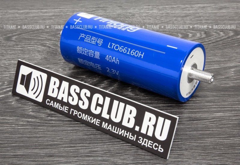

    Тогда ставить батарейку из литий - титаната...
    Или литий-железо-фосфатные аккумуляторы http://vistabattery.ru/kharakteristiki
    Ценник тоже адовый, но кому важена высокая отдача, малый вес и быстрая зарядка - ставят.

    литий-титанал это крутые банки, с высокой отдачей. Да любители много где используют.
    Цитата Сообщение от Crew Посмотреть сообщение
    А они дадут пусковой ток такой?
    Бустеры из высокотоковых? Если он правильно сделан(собран) и правильно его использовать то легко, но все может упереться в неисправную систему зажигания/стартера/проводку. Тут и два родных аккумулятора не помогут.
    Бустер расчитан вдохнуть жизнь в севший акб и дальше работать над запуском вместе с ним. Без основного акб естественно не потянет конечно, в таком виде в котором они продаются. Крокодилы и провода не пропустят такой ток.
    Но если сделать все соединения с запасом, и сборку сделать 4S4P как минимум(лучше 4S5P) то можно не ждать оживления родного, подключил крокодилы и заводи.
    Да и цена такого бустера будет приближаться к цене штатного акб )))
