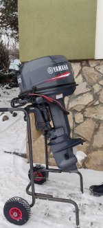

Этот?)
gotic
gotic
15.02.2007
8 221
491
Этот?)
Неа, вот этот

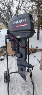

Купил ямаху 30 за 295 в полном фарше и аж тремя винтами. Как приедет лодка, будут ставить. Мотор конца 2017 года, пробег вроде бы 90 часов. Завели сегодня на морозе при -9, работает, посторонних шумов нет.
Поздравляю!
oleg_sar
oleg_sar
8 976
2 275
30HWCS? Ну и отлично. Если реально не убивали-вполне крепкий и надёжный мотор.
Про 90 часов смешно, конечно-он на этом моторе вообще нигде не фиксируется, только это только "думки" хозяина:)

Спасибо. Может и правда обман, но вроде легенда такова, что купили мотор в 2017, обкатали, потом сделали ТО, потом через год еще ТО (пробег не указан, просто написано в сервисной книжке, что ТО по прошествии года). Потом вроде как мотор стоят года 4 и вот новый хозяин - родственник первого пользовался им 2 года. А сейчас продает из-за покупки Хонды 50-сильной. Снимали мотор при мне с лодки, я вчера полтора час ана морозе торчал, пока все открутили. То есть мотор даже не готовили к продаже. Ну и по словам хозяина он даже масло не менял в редукторе, так как у него пробег менее 100 часов. Сейчас масло в редуторе посмотрел - обычное масло, светлое, эмульсии нет. На нижнем винте немного темного налета, так как он наверное магнитный.
Тахометр на нем стоял, мне его отдали вместе с мотором. Весной буду все подключать.
Ну и все три винта, которые отдали с мотором, почти в состоянии новых.

Снимали мотор при мне с лодки, я вчера полтора час на морозе торчал, пока все открутили. То есть мотор даже не готовили к продаже.
Это хорошо.
Норм, можно пока вообще не трогать.
Да, там всегда будет немножко черной пыли, иногда даже мелкие крупинки- муфта включения хода не всегда включается на минимальных оборотах, иногда и у опытной руки бывает "воткнуть с хрустом", когда ситуация требует.
Вообще супер, тема винтов закрыта.

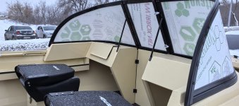

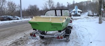

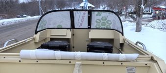

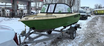

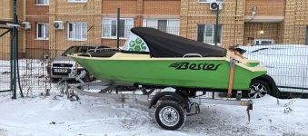

Посоветуйте мастера, кто сможет поставить мотор и рулевой трос, а также тросы газ-реверса.
Купил новую лодку, электрику сам протяну, а вот рулевое не хочу ставить.
Знакомый будет движок ставить в Меркури на Чернышевской 94Г. Но он лодку через них заказывал.
13 118
1 528
А с чего такое разделение?))) Ладно мотор, он тяжелый. А протяжка электрики или тросов - дело одинаковое.
Поздравляю с покупкой!
С электрикой проще, мне кажется. А тросы тянуть вроде и ясно как, но не хочу возиться. Ну и хочу к сезону иметь установленный мотор, правда, хранить придется его вместе с лодкой на улице, так как гаража нет.
На авито нашел людей, готовы под ключ повесить мотор и протянуть тросы за 15 круб. Сумма кажется адекватной.

Цены, конечно после НГ подросли. Лодка стала дороже на 20 руб. Другие производители тоже подняли процентов на 10% примерно. Даже китайские моторы выросли в цене. Парсун 30-ка стоил около 235 круб в начале декабря, сейчас - 255 уже. Уже третий по счету мотор хотел купить в саратовских магазинах, но снова не срослось, как и два предыдущих. Продавцы отбивают все желание у них покупать. В этот раз, правда, купил бу, надеюсь, нормальный.)
