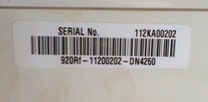

Есть специалисты? Не могу сообразить, как на этом пульте обогрев включить. Пытаюсь банально ставить на 30 градусов, но снежинка все равно горит, и отключить ее никак не могу. Все равно дует обычный, прохладный воздух, не ледяной, но и не теплый.
Может быть, что в нем в принципе нет режима обогрева?
Это я в Геленджике :D Юг...
110 098
Посмотреть вложение 308228Посмотреть вложение 308229
Он как раскладушка открывается, там основное управление снизу под крышкой) У меня в спальне такой.
