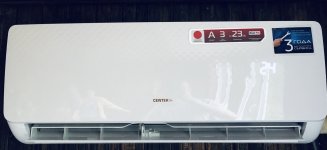

Че за зверь? Предлагают за 18500 25 квадратов.
    228,2 КБ · Просмотры: 55
Хороший кондер! Завод AUX, компресора хорошие (либо Gree, GMCC (экс Toshiba), Highly (Hitachi))
18000 могу сделать, розница у них по России 19000.
