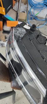

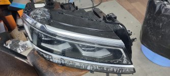

Вот такая ситуация. Думаю методы описанные выше не помогут.
    194,4 КБ · Просмотры: 48
    162,4 КБ · Просмотры: 48
