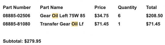

масло переднего редуктора - долбаный 75в90 GL5 стоит как крыло от самолёта за литр.
Я тоже удивился, недавно поменял в обоих редукторах и раздатке первый раз после 75к. Потом решил что надо поменять главные пары для замены передаточного числа, т.е. снимать редуктора. Пришлось сливать, отстаивать и заново лить. На обкатку теперь. Потом лукас возьму как рекомендует контора что редуктора собрала.
У нас все авто выходит в 12 баксов за литр, пар эстеры
