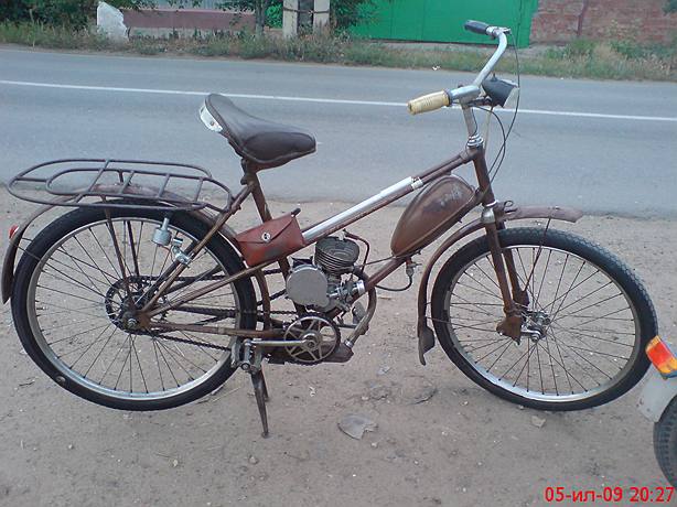

Не узнал, честно! Всё искал где ОН? Удивлён и поражён...
ЗиФ проехал около 1000 км. Его настоящий двигатель заменили на доработанный. Расточили топливный канал, окна, изменили конусность карбюратора. Но толку никакого, дисбаланс коленвала при превышении лимита оборотов жуткий. Ходовка на промподшипниках с кучей втулок на одной оси тяжеловата в движении, хотя сам мотовел с рамой паянной латунью весит мало.
Вот его настоящий мотор:
А вот мотор, который установлен в данное время:
Не обошлось без гитары:

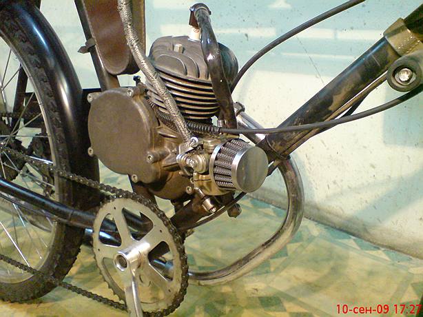

интересно а нулевик на дэшке чё нить даёт или эт так для понту просто???
Мотовел должен быть кратким и лаконичным, ничего лишнего, как скрипка страдивари.
Поэтому каждая полировка карбюратора или замены фильтра может ощутимо ничего и не даёт, но в комплексе прибавка весомая. Этим моторчик на 1 л\с и интересен.
Считайте сами, на первых соревнованиях я мог развить 43 км в час на моторе и 46-48 дико помогая педалями. Потом доработал ходовку и мотор, не в ущерб надёжности.
На гонке 13 сентября мотор вёз 46-53 км в час, с педалями 54-55 км в час. Почему такая точность? Ветер господа, ветер и подъёмы. Средняя скорость на этапе обычно выше 43-44 км в час не поднимается.
Даже пригнуться к рулю добавляет 3 км в час.
Ну и к вопросу про фильтр.
Можно так:
А можно так:
Вот вам ответ на ваш вопрос. Даже если нет прибавки, второй вариант эстетически более обоснован, не правда ли?
А по сравнению с сеточкой штатного фильтра дешки, "нулевик" всё таки что то фильтрует.
