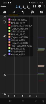

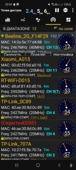

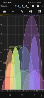

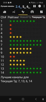

А Wi-Fi Analyzer что показывает, скриншот можешь выложить?
вряд ли настолько засран эфир. тем более роутер сам сигналит, что входящая линия косячит (я про мигающую лампочку)

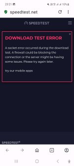

На любом g сижу по вайфай, связь работает, открываю спидтест, загружается, вижу Go, нажимаю, стрелка делает рывок вверх доходит до 50, зависает и роутер начинает моргать ( связи нет)
Сегодня за вечер уже раз 10 так.
Как может измерение скорости на спидтесте выбивать роутер?))
Решил скачать wifi analyz, нажал скачать, тут же отвалился вайфай
    453,8 КБ · Просмотры: 16
    283,1 КБ · Просмотры: 16
    475,1 КБ · Просмотры: 13
    794,5 КБ · Просмотры: 16
