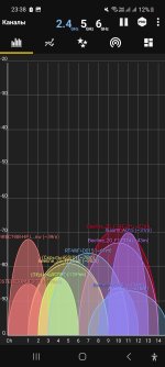

Сергей, а ты видишь в настройках своего билайн-роутера явно две сети 2,4 и 5,0? они разделены? в современном железе есть возможность объединения 2,4+5,0 в одну сеть. типа роутер сам решит кого из устройств куда прицепить. считаю правильным явное разделение на отдельные 2,4 и 5,0
если оно раздельно, попробуй подключить любой телефон к 5g и на нем потестить скорость
29.10.2004
24 359
2 057
Да, в билане разделены, и ты либо к одной, либо к другой.
На 2г стабильнее, на 5г скорость выше, но часто отвал.
Кенетик объединяет.
Я принудительно отключил 2г, оставив 5, а ничего не поменялось. В итоге включил обратно.
29.10.2004
24 359
2 057
    420,4 КБ · Просмотры: 13

Это не скорость "то есть то нет". Это линк в принципе то есть то нет. Если бы просто не хватало скорости/пропускной способности, то видео на телевизоре/телефоне просто зависало бы и все. До тех пор, пока роутер (домашний) не разберется с очередью. Но связь (линк) при этом не отваливалась бы (т.е. если мигание лампочки на роутере - это признак дисконнекта, то этого бы не было). Такое ИМХО ))
Самое простое первое предположение - обрыв провода/жилы в витухе. Проверять и устранять - задача провайдера. Потому и предложил вчера заменить весь хвост.
Второе предположение - проблемы порта в коммутаторе (общедомовом). Действия те же - пинать провайдера.
Предложу еще такой тест: заводишь сеть на втором роутере без подключения его к внешнему кабелю. Подключаешься к этому роутеру проводом от компа и через вайфай телефоном. На телефоне запускаешь FTP (стандартный пункт в андроид-проводнике), и пробуешь гонять чего-нибудь более-менее объемное туда-сюда (фильм например какой). И при этом смотришь на скорость/стабильность передачи. Если косячит роутер (что все-таки маловероятно) или все-таки эфир засран, будут те же эффекты с провалами. Если все стабильно - пинать домру
